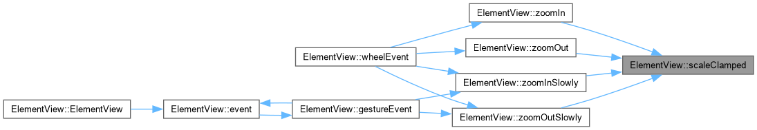

◆ scaleClamped()
void ElementView::scaleClamped ( qreal factor)
Applique un facteur d'echelle a la vue en bornant l'echelle resultante entre m_min_zoom et m_max_zoom. Sans cette borne, un zoom repete (molette) finit par faire deborder la transformation de la vue et fait planter l'editeur (issue #798).
factorfacteur d'echelle a appliquer
